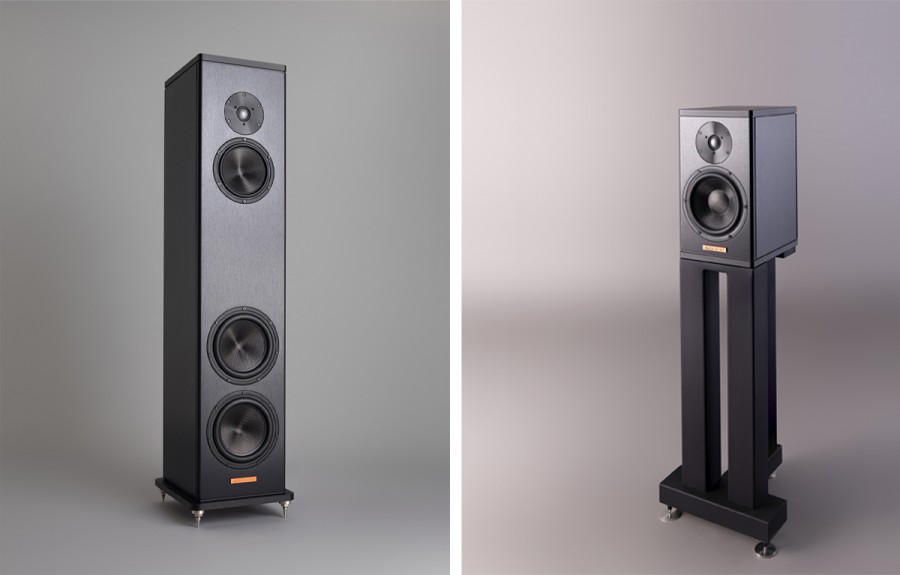

하지만 하늘 높은 줄 모르고 치솟은 가격은 대중에게 커다란 진입장벽으로 다가왔다. 이 때문에 S 시리즈가 존재하지만 매지코는 한 번 더 장벽을 낮추는 모험을 감행했다. 바로 시리즈 A 군단의 출격이다. 사실 대량 생산을 통한 대량 소비가 가능한 B&W, 포칼 같은 메이커가 아닌 초 하이엔드 스피커 메이커의 경우 이례적인 행보였다. 시리즈 A는 조용히 A3라는 3웨이 플로어스탠딩 스피커부터 시작되었다. 2017년에 출시되었으니 어느새 3년의 시간이 흘렀지만 여전히 A 시리즈의 출범을 이끈 스피커로서 가치가 높다. 그리고 전열을 가다듬은 다음은 시리즈 A 군단은 A1이라는 걸출한 북셀프 스피커를 내놓았다. 과거 Q1 같은 북셀프 이후 오랜만의 북셀프 모델 A1은 시리즈 A의 음질적 목표와 그 완성도에 대한 믿음을 더욱 높여주는 계기로서 기능했다.
시리즈 A의 플래그십 A5
다시 시리즈 A에 관한 소식을 들은 건 지난해 말이었다. 6061-T6 항공기용 고품질 알루미늄 인클로저와 전매특허와 같은 밀폐형 설계 그리고 퓨어 베리륨 트위터 및 나노그래핀/카본 진동판을 채용한 나노텍 우퍼 등 거의 모든 면에서 A3의 확장형으로 보였다. 사실 기존에 시리즈 A라는 플랫폼에서 충분히 예상 가능한 스피커의 출시로 보였고 A5라는 모델명도 예상대로 들어맞았다. 하지만 이는 사실 실재 청음이 있기 전까지의 내 머릿속 상황이었다.

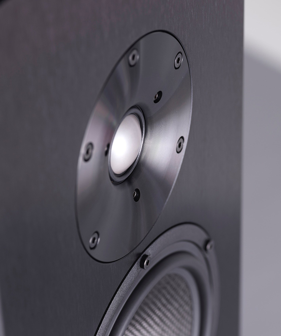

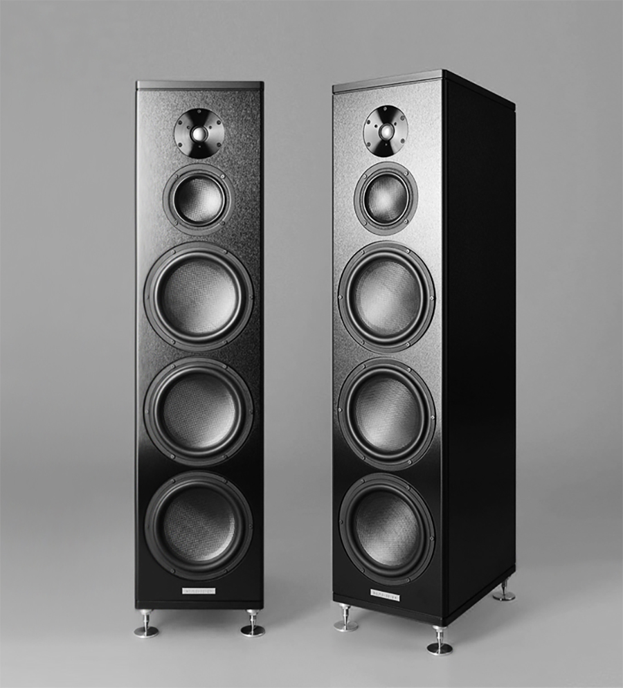

우선 처음 조우한 A5는 듬직하고 늠름한 모습으로 그런 연유엔 전면 배플을 빼곡이 메우고 잇는 총 다섯 발의 유닛의 존재가 있다. 주파수 대역을 22Hz에서 50kHz까지 재생 가능하도록 설계한 광대역 스피커로서 별도의 서브우퍼가 없더라도 초저역까지 재생이 가능한 스피커다. 퓨어 벨리륨 트위터에 베이스 우퍼 세 발을 채용했고 미드레인지 전용 유닛을 개발해 채용한 모습이다. 일단 트위터는 기존에 사용했던 트위터로서 최상의 M 시리즈에 사용하는 트위터의 지오메트리와 디자인을 따르고 있는 28mm 구경 유닛이다. 특주 네오디뮴 모터 시스템을 채용하고 후방에 독보적인 댐핑 처리를 가한 것으로 디스토션을 최소화하되 다이내믹스, 파워 핸들링 측면에서 현존 최고 수준의 성능을 자랑한다.
총 세 발의 우퍼는 모두 9인치 그래핀-나노텍 유닛이다. 카본과 나노텍을 활용해 샌드위치 방식으로 접합한 것으로서 역존 최고 수준의 강도/무게 비율을 실현한 유닛. 이런 작업은 FEA 프로그램을 통해 컴퓨터 시뮬레이션 그리고 프로토타입 제작 및 수많은 테스트를 통해 구현한 것으로 보기엔 단순해보이지만 고난이도의 연구와 제작 프로세스가 수반되는 것이다. 내부엔 5인치 퓨터 티타늄 보이스 코일 및 거대한 코퍼 캡을 장착하고 있어 매우 폭넓은 구간에 걸쳐 선형적인 피스톤 운동이 가능하다. 이런 유닛을 세 개나 투입하면서 저역 구간에 걸쳐 무척 낮은 대역까지 세밀하고 커다란 다이내믹스 폭을 보여줄 수 있게 되었다.
A5는 퓨어 베릴륨 트위터, 5인치 미드레인지 드라이버, 9인치 베이스 드라이버 3개가 탑재되어 있다.

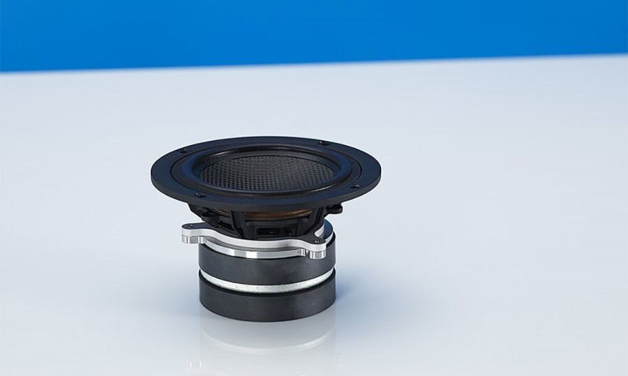

가장 흥미로운 점은 사실 5인치 미드레인지 전용 유닛의 존재다. 이는 매지코의 대표 알론 울프가 침이 마르도록 자랑하고 있는 유닛으로 기본적으로 베이스 우퍼인 그래핀/나노텍 유닛과 마찬가지 소재를 활용하고 있다. 더불어 독특한 서라운드 에지 설계와 와류 전류 최소화 등을 통해 중역 재생에 최선의 노력을 기울인 유닛이다. 항공기의 날개와 같은 것을 만들 때 사용하는 일종의 허니컴 구조의 알루미늄 시트를 중심에 넣어 만든 것으로 오직 입력된 신호가 지시한대로만 정확힌 움직인다. 오히려 무거운 다이아몬드보다 미드레인지 소재로서 더 낫다고 말하고 있다.
5인치 풀 콘 미드레인지 드라이버. 향상된 그래핀 카본 파이버 샌드위치 콘을 사용하고 있다.

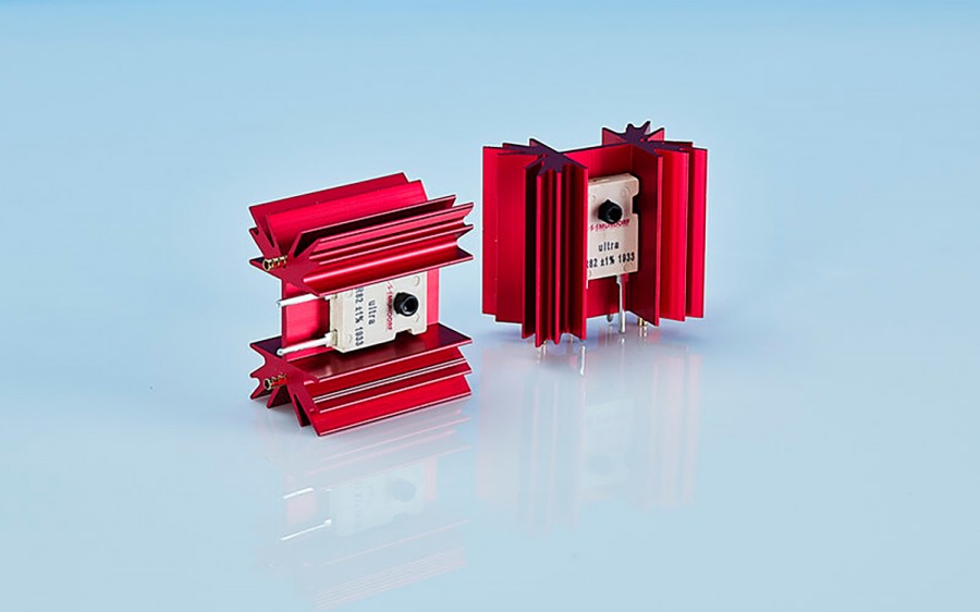

사실 또 하나의 중요한 사실은 내부 크로스오버에 있다. 매지코는 엘립티컬 시메트리 크로스오버(Elliptical Symmetry Crossover)라는 전매특허 같은 크로스오버를 A5에도 적용하고 있다. 그런데 이번엔 문도르프(Mundorf)의 새로운 저항을 사용한 것이 눈에 띈다. 신형 M-Resist 울트라 포일 저항이 그것으로 수년간의 개발 과정을 거쳐 완성된 것이다. 이는 더 높은 파워 핸들링을 위해 투입한 것으로 이 외에 사운드 측면의 투명도 등에서 개선을 가져왔다. 참고로 본격 3웨이 네트워크 회로를 구성했으며 24dB/옥타브의 다소 가파른 슬로프에 링크비츠 라일리(Linkwitz-Riley) 필터를 사용 위상 에러를 최소화하면서도 광대역을 구현하고 있는 모습이다.
문도르프 M-Resist 울트라 포일 저항
