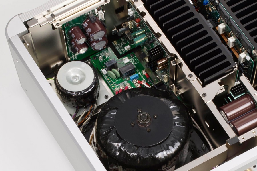

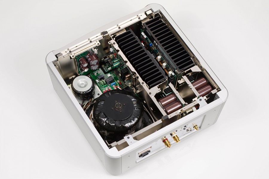

파워앰프의 핵심, 대용량 커스텀 전원 트랜스
M1의 뛰어난 파워 리니어리티를 결정짓는 요소는 강력한 전원부입니다.   엄청난 리니어 고출력의 성능을 결정 붙이고있는 강력한 전원부 설계입니다. 특히 전원 트랜스는 앰프의 사운드 퀄리티를 결정 짓는 가장 중요한 요소이기도 합니다. M1의 압도적인 파워를 자랑하는 전원 트랜스의 무게는 18kg이며, 3057VA의 초대형 트로이달 트랜스를 탑재합니다. 에소테릭의 전통적인 설계를 통해 베어 마운트(케이스없이 마운트) 방식을 사용합니다. 1차측에서 2차측으로 즉시 전력을 공급할 수 있는 트랜스의 성능을 최대한 활용하기 위해 전원부의 캐패시터는 3,300μF×12 병렬로 구성하여 전압 충전시간을 단축하여 고속으로 음질향상에 기여하고 있습니다.

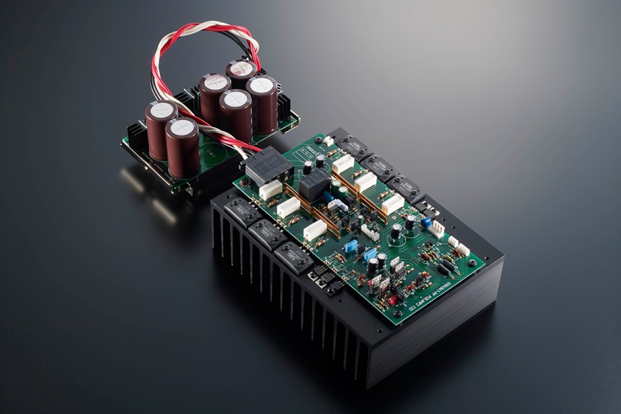

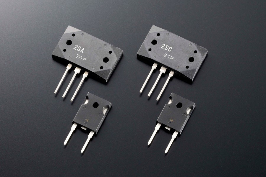

순간 34A의 고성능 바이폴라 LAPT 트랜지스터
연속 동작 17A, 순간 동작 34A의 획기적인 전류 공급능력을 자랑하는 대형 바이폴라 LAPT 트랜지스터 소자를 채용하였습니다. LAPT 소자는 고출력 뿐만 아니라 고역 특성이 우수하고 섬세한 음색을 제공합니다.
※ LAPT = Linear Amplified Power Transistor
3단 달링턴 회로, 6패러렐·푸시-풀 2모듈 구성
3단 달링턴 회로 파워앰프 모듈은 바이폴라 LAPT 소자를 6패러렐·푸시-풀로 구성 한 3 단 달링턴 구성. 바이폴라 소자의 뛰어난 고역 특성을 솔직하게 이끌어 내기위한 병렬 수를 최대한 줄이고 간단한 증폭 회로하고 있습니다. 증폭단의 부품 수를 최소화하고 출력단의 코일을 없애는 등 신호 경로를 순수하게 유지하는 한편, 버스 바 16 개 사용하는 등 내부 임피던스를 감소시키는 연구를 거듭하고 있습니다. 또한 알루미늄 재질의 대형 방열판 2 개 탑재하는 2 모듈 구성하여 배열 효율과 안정성을 높이고 있습니다.

해상도를 비약적으로 향상시키는 독립 전원의 전압 증폭단
드라이브 단 (전류 증폭단)가 스피커에 공급하는 전력은 항상 격렬하게 변화하고 있습니다. 그 영향을 일절 받지 않도록 입력단에서 미약 한 신호를 받는 전압 증폭단(드라이브 단의 전단) 전용 트로이달 전원 트랜스와 전원회로를 장비합니다. 따라서 전단에 안정적인 전원이 확보되어 대편성의 풀 오케스트라의 클라이맥스에서도 각 악기의 섬세한 표현력과 해상도를 높이고 각 악기의 개성을 섬세하게 그려냅니다. 전압 증폭단과 드라이브 단은 케이블없이 직접 결합되어 증폭 손실을 최소화하고 있습니다.

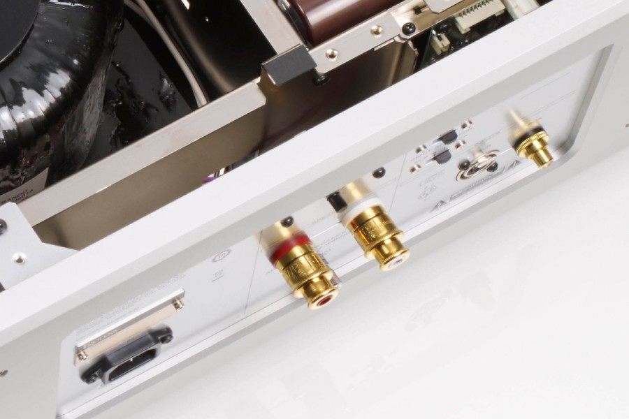

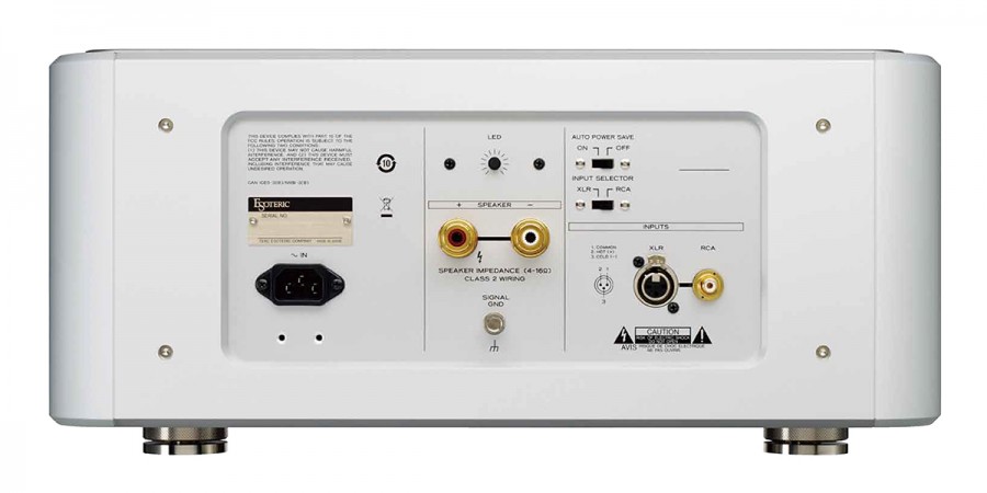

높은 임피던스 1MΩ 입력
신호 입력부는 1MΩ의 높은 임피던스 설계로, 프리앰프의 출력 회로의 부담을 경감하고 모든 프리앰프의 성능을 마음껏 활용할 수 있습니다.
특성과 감성을 고려한 고급부품 사용
플래그십 모델에 어울리는 고급부품을 엄선하여 투입하였습니다. 높은 신뢰성과 성능을 자랑하는 XLR 입력단자와 에소테릭 오리지널 RCA 입력단자를 사용하였습니다. 스피커 터미널은 WBT의 ‘nextgen: WBT-0705Cu’를 채용하였습니다. 도체 코어 부분에 순수 재료(구리+금도금)를 사용하여 높은 전도성능과 낮은 임피던스를 실현하였습니다. 또한 고주파 특성이 뛰어난 저 임피던스 타입 전해 콘덴서, 트랜지스터 등을 반복된 청취 테스트로 완성하였습니다.
정확성과 진동 억제를 융합한 독창적인 섀시 구조
섀시에는 에소테릭 전통의 2층 섀시 구성을 사용합니다. 2mm 강판의 견고한 내부구조는 회로 블록마다 구획화 되어있어 최적의 신호경로에서 배선 및 각 회로 간의 상호간섭을 철저히 억제하였습니다. 섀시는 5mm 두께의 강판을 사용합니다. 이상적으로 차단된 내부구조를 35mm 두께 알루미늄 소재로 깎아낸 전면 패널과 5mm 알루미늄 패널을 측면에 사용하였습니다. 에소테릭의 독자적인 핀 포인트 풋의 4점 지지를 사용하여 케이스의 강성과 안정성을 높였습니다.
