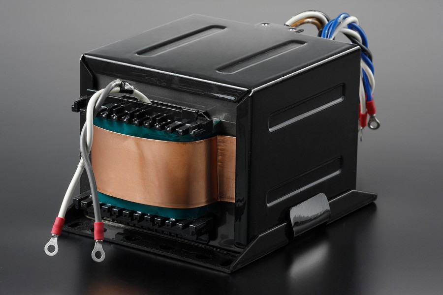

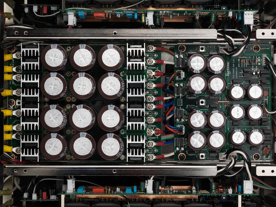

파워앰프의 핵심, 대용량 커스텀 전원 트랜스
S1의 뛰어난 파워 리니어리티를 결정짓는 요소는 강력한 전원부입니다. 특히 전원 트랜스는 소재에서 코어 크기, 마운트 방법에 이르기까지 에소테릭의 노하우를 집결 한 커스텀 사양을 탑재합니다. S-02는 좋은 저역을 특징으로 하며, 코어 오디오 파일로 꾸준한 인기를 자랑하는 EI 트랜스를 탑재합니다. 940VA의 대형 코어는 좌우 채널을 독립시켜 내부 5mm 베이스에 마운트하여 순수한 음질을 추구하고 있습니다. 전원부의 캐패시터는 채널당 4,700μF×3 병렬로 듀얼 모노 구성하였습니다. 충/방전 시간을 고속화하여 풀림 없는 음질을 추구합니다. 전원부 배선은 모두 두꺼운 케이블을 볼트로 연결하여 저 임피던스화 했습니다.

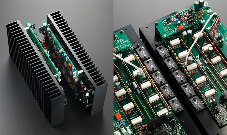

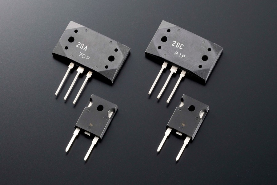

순간 34A의 고성능 바이폴라 LAPT 트랜지스터
연속 동작 17A, 순간 동작 34A의 획기적인 전류 공급능력을 자랑하는 대형 바이폴라 LAPT 트랜지스터 소자를 채용하였습니다. LAPT 소자는 고출력 뿐만 아니라 고역 특성이 우수하고 섬세한 음색을 제공합니다.
※ LAPT = Linear Amplified Power Transistor

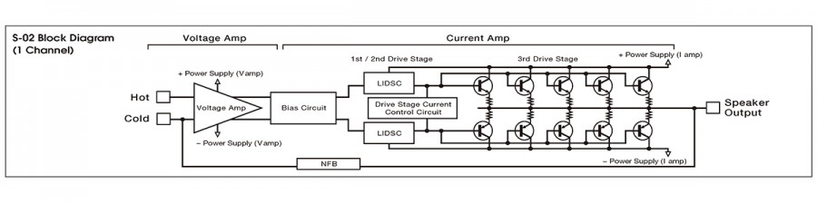

3단 달링턴 회로, 5패러렐·푸시-풀 구성
파워앰프 모듈은 바이폴라 LAPT 소자를 5패러렐·푸시-풀로 구성한 3단 달링턴 구성을 사용합니다. 바이폴라 소자의 뛰어난 고역 특성을 이끌어 내기 위해 병렬 수를 최대한 줄이고 심플한 증폭회로로 설계하였습니다.
M1에 육박하는 스피커 구동력을 발휘하는 LIDSC 회로
모노블럭 M1의 성능을 희생하지 않는 스테레오 파워앰프를 완성시키기 위해 드라이브 단에서 최종 단의 출력 임피던스를 낮추고 전류 공급능력을 높이는 독자적인 LIDSC 회로를 채용하였습니다. 전원 전압에서 최대 진폭을 얻을 수 있어 왜곡을 줄여 스테레오 앰프에서 M1에 육박하는 스피커 구동능력을 제공합니다.
※ LIDSC = Low Impedance Drive Stage Coupling
부정적인 피드백(NFB)을 최소화하여 역동적이고 자연스러운 음질
증폭회로를 가능한 심플하게 설계하여 전단의 게인을 작게하여 부정적인 피드백을 최소화하고, 생동감 넘치고 자연스러운 음질을 실현하였습니다.

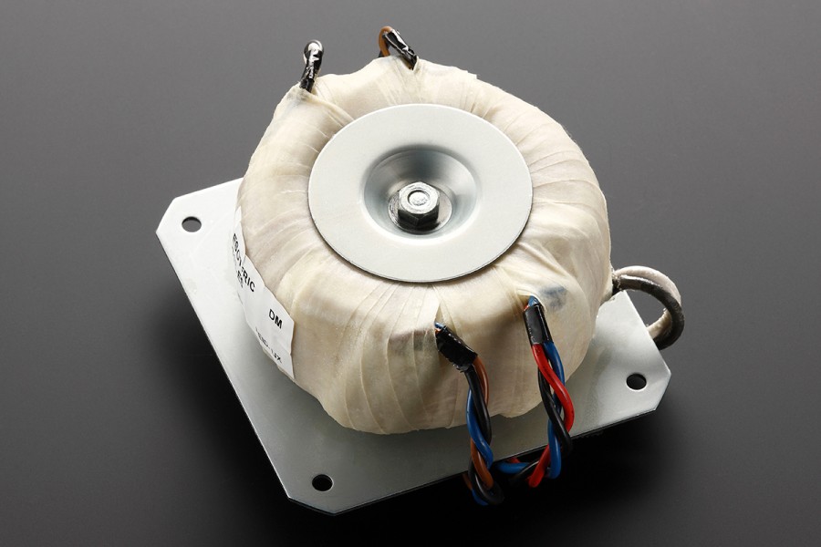

해상도를 비약적으로 향상시키는 독립 전원의 전압 증폭단
드라이브 단(전류 증폭단)의 영향을 받지 않도록 입력단에서 미약한 신호를 받는 전압 증폭단(드라이브 단의 전단) 전용 트로이달 전원 트랜스와 전원 회로를 장비합니다. 따라서 전단에 안정적인 전원이 확보되어 대편성의 풀 오케스트라가 발휘 클라이맥스에서도 해상도를 높이고 각 악기의 개성을 섬세하게 그려냅니다.

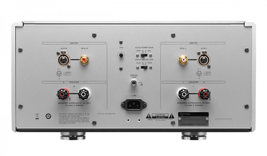

높은 신뢰성을 자랑하는 XLR/RCA 입력단자, 독일 WBT 스피커 단자를 채용합니다. 또한 고주파 특성이 뛰어난 저 임피던스의 전해 콘덴서, 트랜지스터 등 고급 부품을 여기 저기에 채용하고 있습니다.
