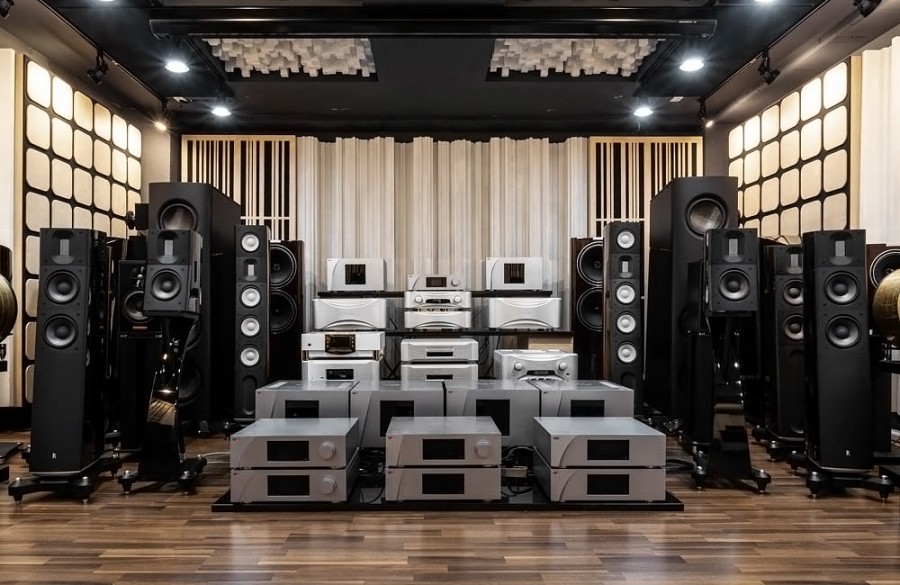

지난 1월 서울 강남의 모 오디오샵을 찾았다. 스위스 오디오 명가 CH프리시전(CH Precision)의 새 플래그십 L10 프리앰프와 M10 파워앰프를 시청하기 위해서였다. 미리 대기하고 있던 이들은 모두 전원부 분리형인데다, M10은 모노 브릿지 세팅. 따라서 총 6대의 하이테크 머신이 미국 매지코(Magico)의 Q7 MKII를 울릴 채비를 마쳤다.
음악이 시작됐다. 세상에. 끝이 안보이는 칠흑 같은 배경이었다. ‘SN비가 높다’라고 말하려면 이 정도는 되어야 명함을 내밀 수 있겠다 싶었다. 드럼의 돌덩이 같은 타격은 금강불괴 수준. 말러 2번은 장강의 물결 위로 화려한 불꽃놀이 축제를 벌이는 듯했고, 쳇 앳킨스의 ‘Up In My Treehouse’에서는 상쾌한 봄바람 같은 음이 불어왔다.

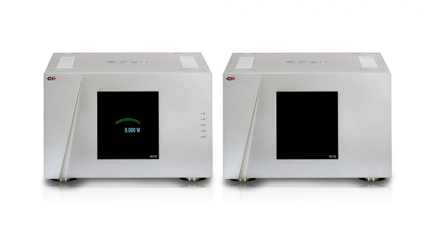

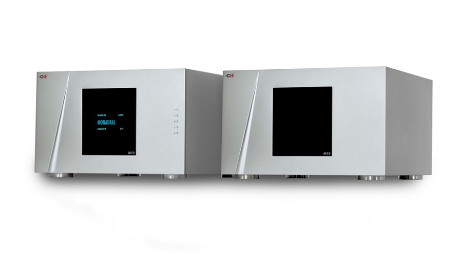

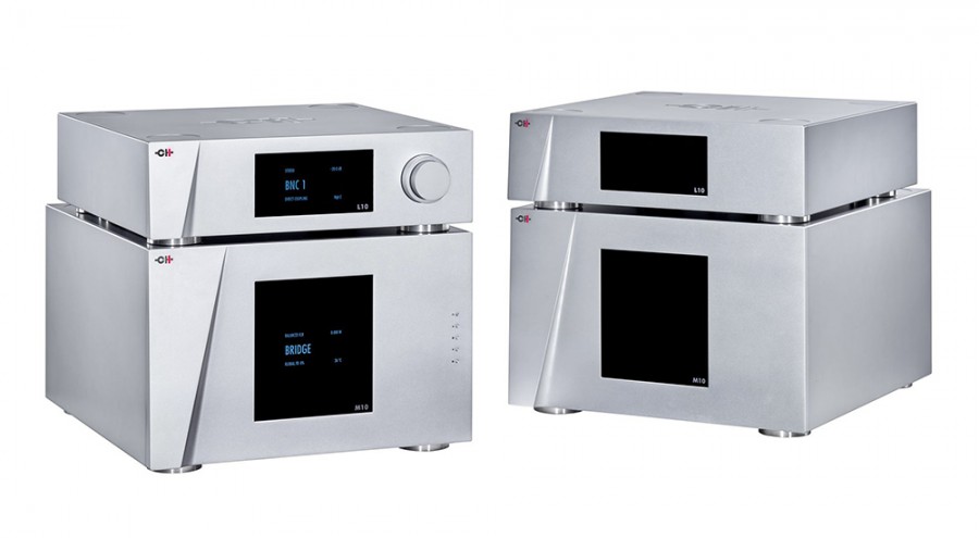

먼저 파워앰프 M10부터 살펴봤다. M10은 기본적으로 2채널 파워앰프이며 전원부는 별도 섀시에 담았다. L10도 마찬가지이지만 외관상에서 보이는 클래식 시리즈(기존 1 시리즈)와 차이점은 덩치가 훨씬 커지고 전면 패널 디자인이 곡선에서 직선으로 바뀌었다는 것. 디자인 헤리티지는 계속 가지고 가되 플래그십으로서 신작을 차별화하려는 의도로 보인다. 새 디자인은 당연히 전원부에도 베풀어졌다.
크기는 오디오부가 440mm(W) x 500mm(D) x 272mm(H), 전원부가 440mm(W) x 560mm(D) x 285mm(H)를 보인다. 무게는 오디오부가 53kg, 전원부가 78kg. 전원부를 내장했던 모노블록 파워앰프 M1.1은 440m(W) X 440mm(D) x 266mm(H), 71kg이었다. 가로폭은 동일하지만 안길이와 높이가 커졌다는 얘기다. 새 10 시리즈는 또한 오디오부를 전원부 위에 올려놓을 수 있도록 설계됐다.
2채널 파워앰프로서 M10의 가장 큰 특징은 스테레오 앰프, 패시브 바이앰프, 액티브 바이앰프, 모노블록 앰프, 모노 브릿지 앰프, 이렇게 총 5가지 모드로 쓸 수 있다는 사실. 물론 모노블록 앰프와 모노 브릿지 앰프로 쓰기 위해서는 전원부와 오디오부 1조가 더 필요하기 때문에 총 4덩이 구성이 된다. 또한 액티브 바이앰프 모드를 구사하기 위해서는 프리앰프와 M10 사이에 별도의 크로스오버 디바이스가 있어야 한다. 시청은 M10 2조(4박스)를 동원, 모노 브릿지 모드로 진행했다.

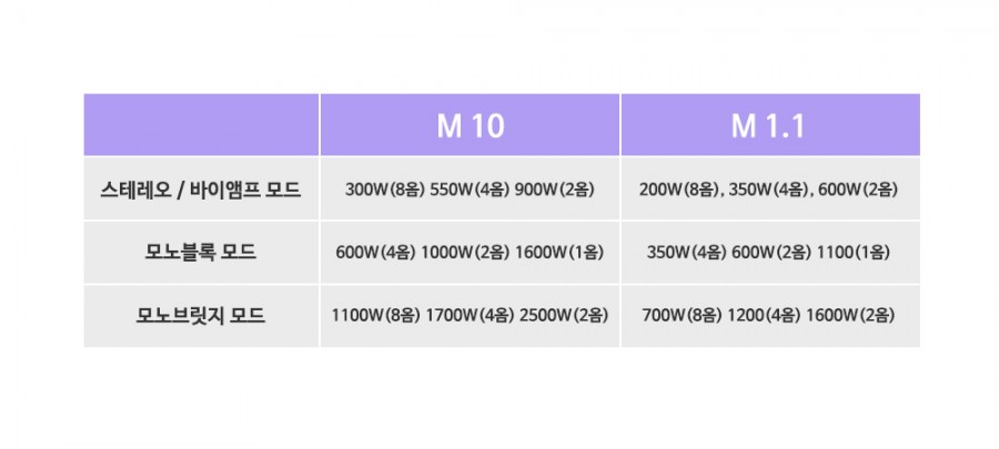

출력은 스테레오나 바이앰프 모드시 8옴에서 300W, 4옴에서 550W, 2옴에서 900W를 낸다. M1.1이 옵션 입력단을 추가, 스테레오 앰프로 쓰는 경우 200W(8옴), 350W(4옴), 600W(2옴)를 냈던 것에 비하면 출력이 크게 늘어났다. 모노블록 모드에서는 4옴에서 600W, 2옴에서 1000W, 1옴에서 1600W를 뿜어낸다. 역시 이 정도 급의 파워앰프는 2옴, 1옴 스펙까지 태연스럽게 공개되는구나 싶다. 모노 브릿지 모드에서는 1100W(8옴), 1700W(4옴), 2500W(2옴)를 보인다.
M10과 M1.1의 출력을 표로 정리해봤다.

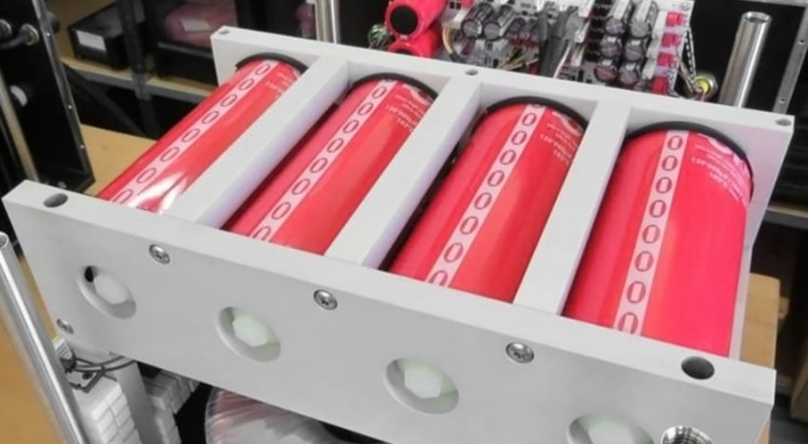

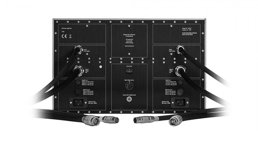

이처럼 출력이 늘어났다는 것은 출력단과 전원부에 큰 변화가 있었다는 뜻이다. 실제로 M1.1에서 총 24만 마이크로패럿(uF)이었던 파워서플라이 정전용량은 M10에서 48만 마이크로패럿(uF)으로 2배 늘어났다. 12만uF짜리 커패시터 2개를 썼던 M1.1과는 달리, 같은 용량의 커패시터를 총 4개 투입했다. 토로이달 트랜스포머 역시 2만2000VA 1개(M1.1)에서 2만2000VA 2개로 늘어났다. 공개된 전원부 내부 사진을 보면 그 어마어마한 위용에 기가 질릴 정도다.

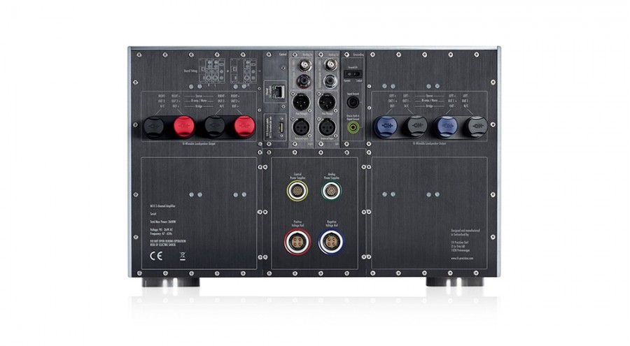

앞으로 M10을 쓰게 될 행운의 유저라면 오디오부 후면 인터페이스, 전원부와 연결방식이 궁금하실 것이다. 오디오부 후면을 보면 입력단자로 밸런스 1개(XLR), 언밸런스 2개(RCA, BNC)가 마련됐고, 이와는 별개로 패스스루(Pass Through) 수컷 XLR 단자가 준비됐다. 입력 임피던스를 하이(XLR 94k옴, RCA 47k옴)와 로우(XLR 600옴, RCA 300옴) 중에서 선택할 수 있다.
스피커 단자의 경우 M10이 2채널 파워앰프이기 때문에 좌우 채널, 그것도 바이앰핑 혹은 바이와이어링, 모노브릿지 연결을 위해 2조가 마련됐다. 바인딩 포스트 위에 써있는 지시대로 연결하면 된다. 전원부와 연결은 기본 제공되는 총 4개 케이블(아날로그, 컨트롤, 네거티브, 포지티브)을 이용한다. 전원부는 2개 인렛단에서 메인 전원을 공급받는다.

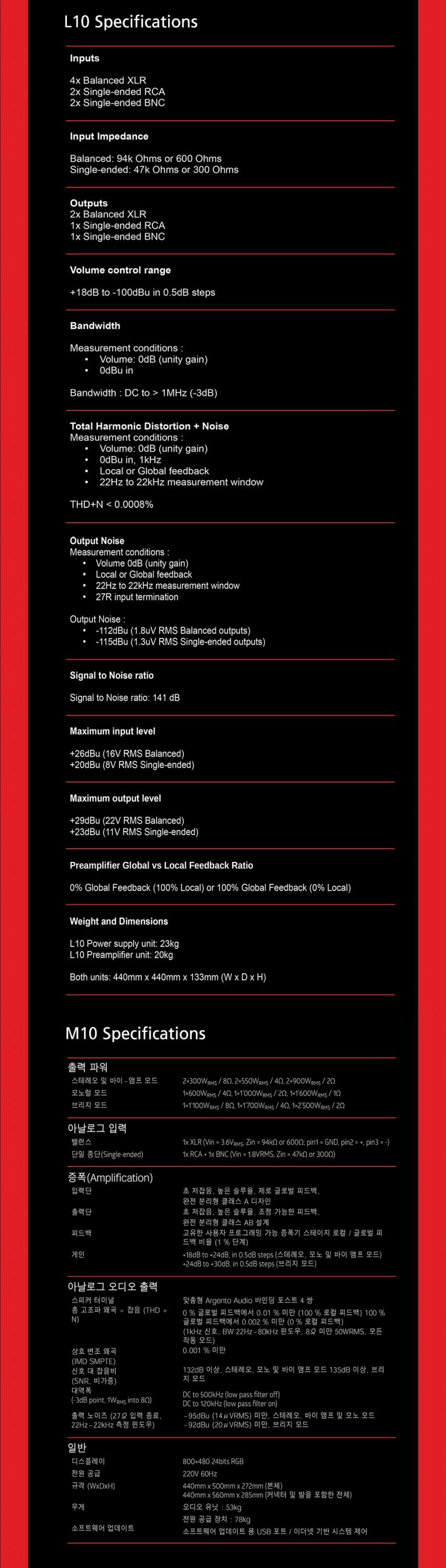

끝으로 M10의 스펙을 M1.1과 비교해보면 여러 면에서 차이가 난다(이하 괄호안이 M1.1). -3dB 기준 재생 주파수 대역(bandwidth)은 DC~500kHz(DC~450kHz), 신호대잡음비(SNR)는 스테레오/모노블록/바이앰프 모드시 132dB, 모노브릿지 모드시 135dB(각각 115dB, 118dB), 전고조파왜율(THD+N)은 글로벌 피드백 0%시 0.01%, 100% 글로벌 피드백시 0.002%(각각 0.1%, 0.01%)를 보인다.

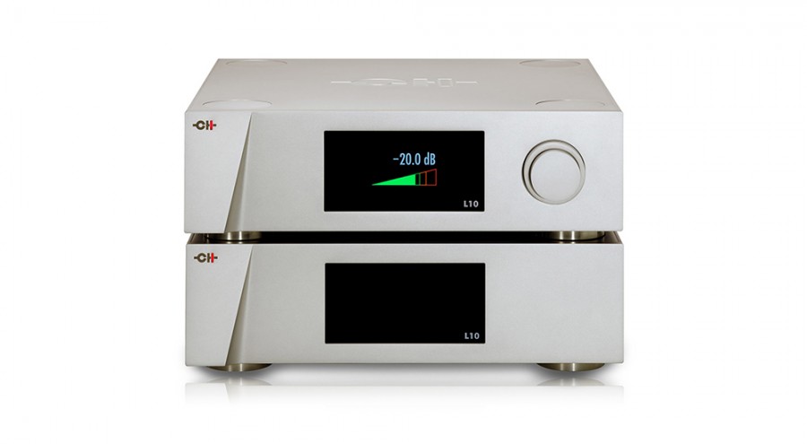

L10은 이러한 L1의 장점은 고스란히 물려받고 개선할 것은 더욱 개선했다. 우선 풀 디스크리트, 풀 밸런스, 듀얼 모노, 최단 신호경로, 정전압 설계, 빠른 슬루레이트, DC 커플드, R2R 래더 타입 볼륨 등은 유지했다. 이들 대부분은 사실 하이엔드 프리앰프라면 갖춰야 할 기본 덕목이다. 개선한 것은 전원부를 별도 섀시에 담아 전자파노이즈(EMI, RFI)의 침투를 막은 것, 신호경로를 보다 짧게 해서 유도성 노이즈를 줄인 것, 로컬과 글로벌 피드백을 취향이나 시스템에 맞춰 조절할 수 있게 한 것 등이다.
하지만 개인적으로 아쉬운 점은 이 정도 말고는 CH프리시전이 M10에 비해 공개한 자료가 없다는 사실. 심지어 오디오부나 전원부의 섀시 사이즈나 무게, 기본 스펙조차 공개되지 않았다. 하지만 L10 실물을 직접 보고 들은데다, L10이 L1의 기본 아키텍처를 그대로 가져온 만큼 이를 바탕으로 새 L10을 탐구해봤다. 감안해서 읽어주시길 바란다.

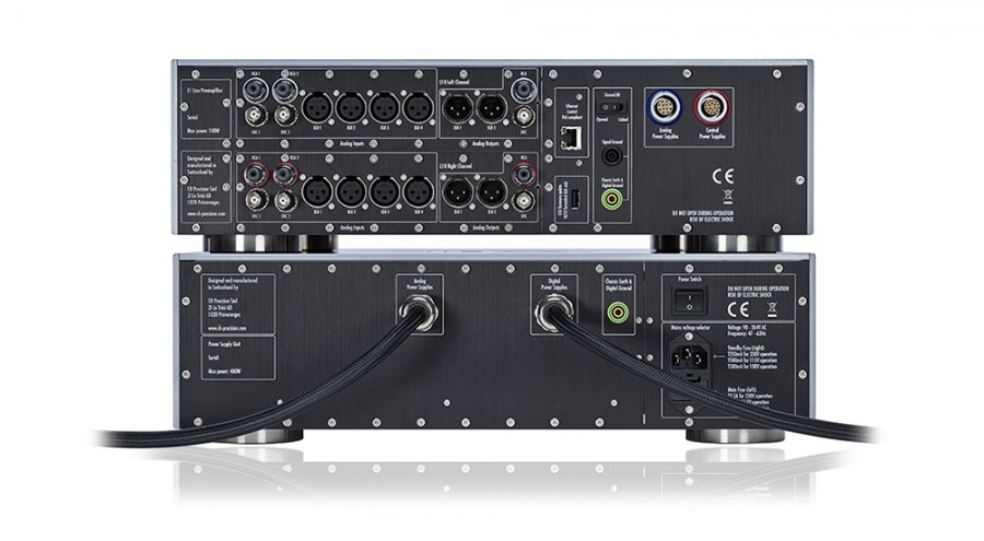

우선 L10은 듀얼 모노 설계이지만 한 조를 더 투입해 모노럴 구성을 취할 수 있다. 여기에 전원부까지 분리가 되니 총 4개 섀시가 되며 이 경우 좌우채널은 그야말로 완벽히 분리된다. 오디오부 후면을 보면 위에 왼쪽 채널, 아래에 오른쪽 채널을 할당한 후 각 입력단자를 철저히 미러형으로 배치했다. 밸런스 입력단자가 4조(XLR), 언밸런스 입력단자가 RCA 2조, BNC 2조, 총 8조를 갖췄다. 출력단자는 XLR 2조, RCA 1조, BNC 1조가 마련됐다.
전원부와 연결은 2개 전용 케이블로 이뤄진다. 아날로그 파트와 컨트롤/디지털 파트 2개다. 이에 비해 L1은 외장 전원부 X1과 1개 케이블로만 연결됐었다. 이밖에 볼륨단은 초정밀 메탈 필름 저항을 R2R 방식으로 연결해 20비트로 작동되며, -100dB~18dB를 0.5dB 단위로 조절할 수 있다. 밸런스 출력시 최대 출력레벨은 16Vrms, 언밸런스시에는 8Vrms를 보인다. 입력 임피던스는 밸런스 연결시 94k옴 또는 600옴, 언밸런스 연결시 47k옴 또는 300옴 중에서 선택할 수 있다.

L10, M10 시청은 서울 강남의 오디오스퀘어 시청실에서 이뤄졌다. M10은 2조를 동원, 모노브릿지로 연결했으며 스피커는 매지코의 Q7 MKII에 물렸다. 이 스피커는 밀폐형 인클로저에 1인치 베릴륨 돔 트위터와 6인치 미드, 10인치 미드우퍼, 12인치 우퍼 2발을 장착했으며 공칭 임피던스는 4옴, 감도는 94dB를 보인다. 주파수응답특성은 20Hz~50kHz에 달한다. 음원은 CH프리시전의 C1, 에소테릭의 N-01 등을 이용해 룬(Roon)으로 코부즈 음원을 주로 들었다.
